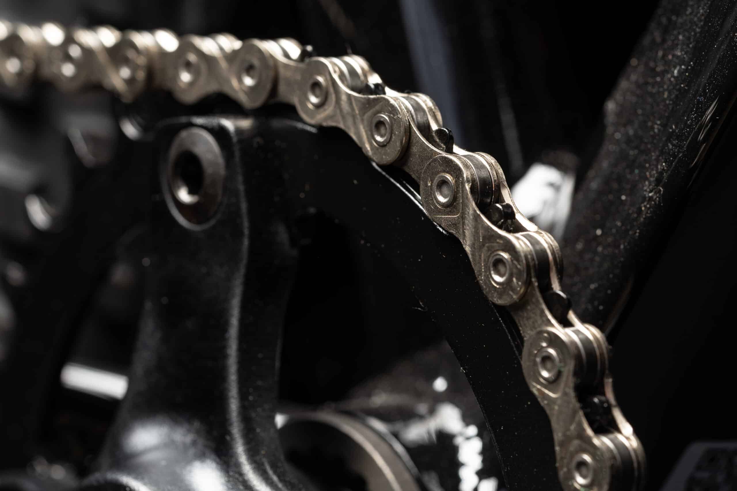

Łańcuch wymaga regularnego czyszczenia i smarowania, aby zachować jego wydajność i trwałość. Należy także kontrolować jego napięcie. Zbyt luźny lub zbyt napięty łańcuch może powodować nadmierne zużycie lub uszkodzenie motocykla. Ustawianie napięcia odbywa się przez regulację położenia osi tylnego koła. Luz łańcucha to jedna z danych technicznych podawanych przez producenta. Warto dbać o ten parametr i pamietać o regularnym smarowaniu i czyszczeniu.
Przykładowe środki do czyszczenia i smarowania łańcucha:
  • WD-40 Specialist Motorcycle Chain Cleaner – preparat usuwa brud, pozostałości po zużytym smarze, rdzę i osady z łańcucha, przygotowując go do nałożenia nowej warstwy smaru.
  • Castrol Chain Lube Racing – smar do łańcucha o wysokiej wydajności, zaprojektowany z myślą o zabezpieczeniu i dobrej przyczepności.

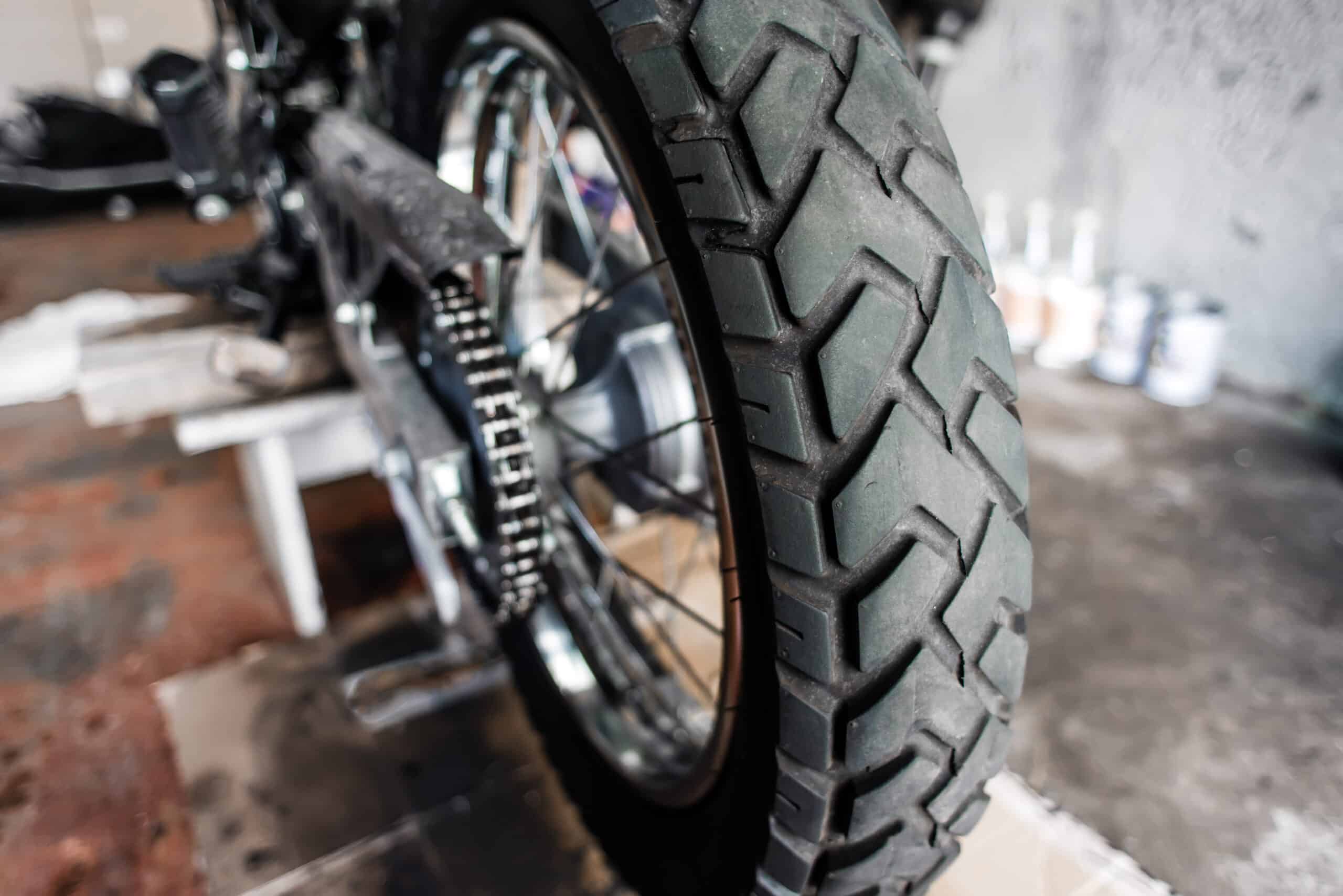

Opony wymagają regularnego kontrolowania ciśnienia, które ma fundamentalne znaczenie dla bezpieczeństwa, trwałości opon i osiągów motocykla. Sprawdzaj ciśnienie przynajmniej raz na miesiąc oraz przed każdą dłuższą trasą. Warto także regularnie oglądać opony pod kątem przecięć, pęknięć, przedmiotów obcych wbitych w bieżnik oraz sprawdzać głębokość bieżnika.
Opony motocykla.

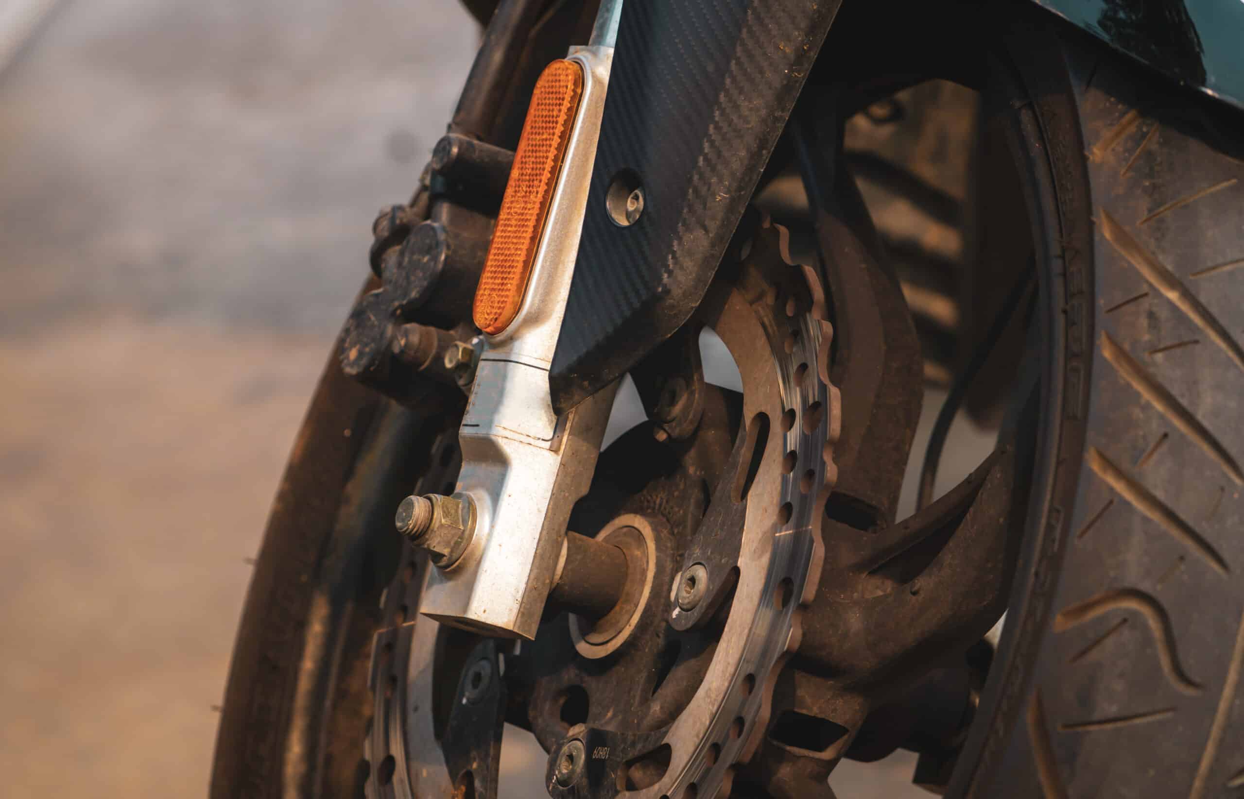

Hamulce są krytycznym elementem bezpieczeństwa. Kontroluj stan klocków i tarcz hamulcowych, a także poziom i stan płynu hamulcowego. Płyn hamulcowy absorbuje wilgoć z powietrza, co może obniżać jego skuteczność, dlatego zaleca się jego wymianę co 1-2 lata.
Układ hamulcowy.

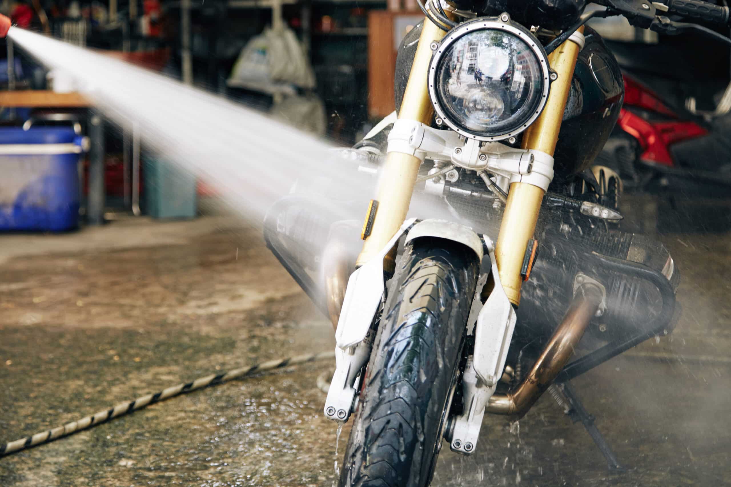

Czysty motocykl nie tylko lepiej wygląda, ale jest też bardziej odporny na korozję i uszkodzenia. Regularne mycie, woskowanie i ochrona przed korozją powinny być częścią rutynowego utrzymania.
Mycie motocykla.
Produkty do czyszczenia:
  • Meguiar’s Motorcycle Care Kit – Kompletny zestaw do pielęgnacji motocykla, który zawiera wszystko, co potrzebne do czyszczenia, polerowania i ochrony każdej części motocykla.
Przeczytaj też:
Mycie motocykla. Jak zrobić to dobrze?
